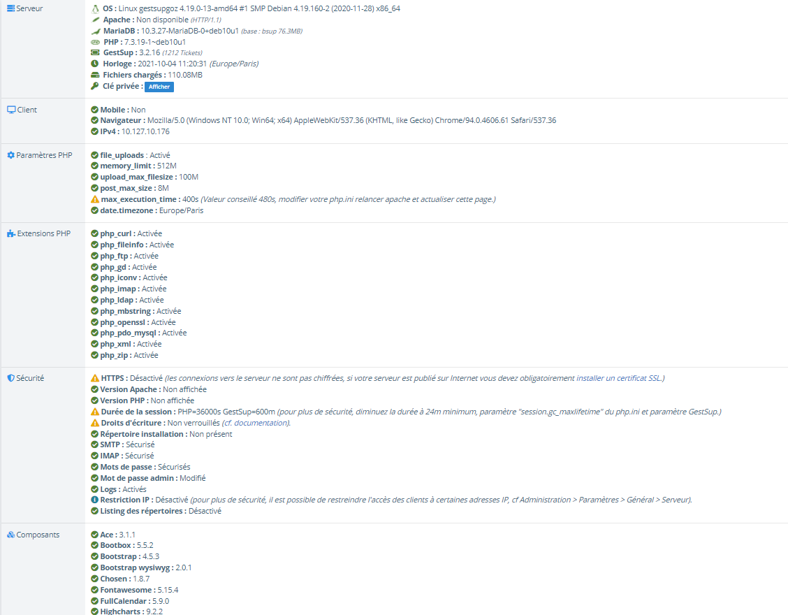

Pouvez vous transmettre un impression écran de votre page système ?
pierregoz
Messages : 13
Enregistré le : mer. 20 janv. 2021 18:01
Voici l'imprimé écran
Merci beaucoup

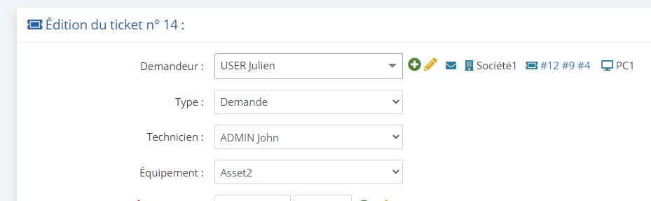

Si c'est le cas merci de reproduire l'anomalie sur la version de démonstration et indiquer les étapes pour la reproduire.
2021-10-04 14_50_45_screenshot_gestsup.png (14.39 Kio) Vu 6768 fois

Je n'arrive pas à reproduire le problème sur la Web Démo. Je doute donc que mon mon patch ait bien été intégré. Pouvez vous me détailler la marche à suivre svp?
