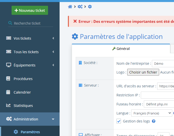

Concernant les paramètres généraux des serveurs, ce sont quelles informations exactement qu'il vous faut ? Celles présentes dans l'onglet "Général", dans le menu "Paramètres" ?
Messages : 9897
effectivement, Administration > Paramètres > Général
2021-10-14 14_22_55_screenshot_gestsup.png (41.8 Kio) Vu 4756 fois

Messages : 9897
Pourrez vous vérifier le paramètre Général URL du serveur et la présence du fichier logo dans le repertoire /upload/logo du serveur ?
Sur la page de prévisualisation du mail sur le serveur qui ne fonctionne pas pourrez vous transmettre le code source de la page en MP, clic droit du naviagateur.
