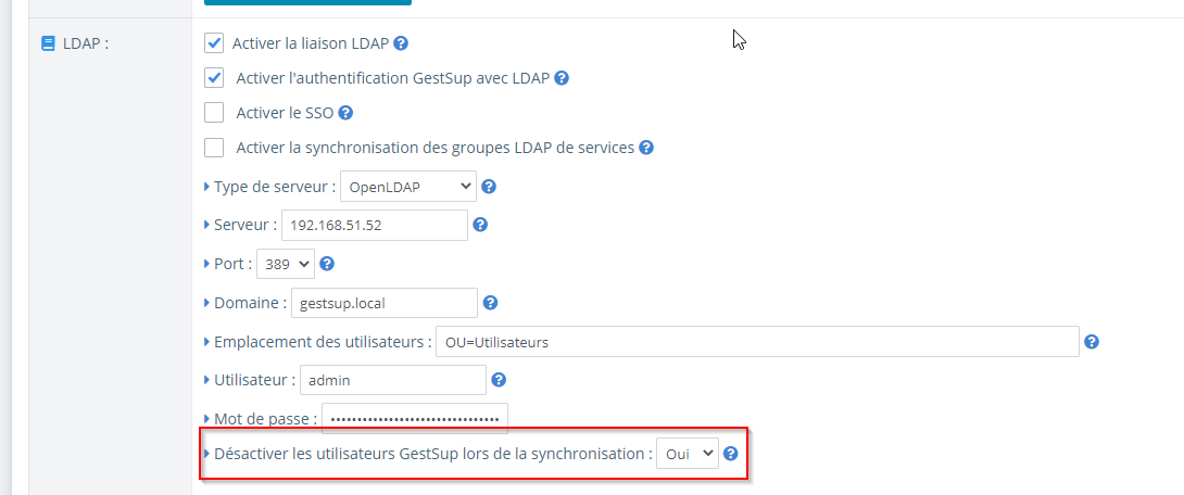

Par contre, quel est le fonctionnement en terme de suppression d'un compte AD ?
L'utilisateur GestSup n'est pas sensé se désactiver de manière automatique via cette synchro ?...car là ce n'est pas le cas chez moi.
Les user se créés bien mais pas de désactivation en cas de suppression d'un compte AD.
Messages : 9922
cf paramètres et documentation :
https://doc.gestsup.fr/config/#connecteur-ldap
2021-10-19 14_21_11_screenshot_gestsup.png (34.69 Kio) Vu 4965 fois
GuiMBA
Messages : 73
Enregistré le : ven. 3 mars 2017 10:12
Ce paramètre était bien sur "Oui".
Pour information, j'a du le positionner à "Non" puis remettre "Oui" et c'est revenu dans l'ordre.
