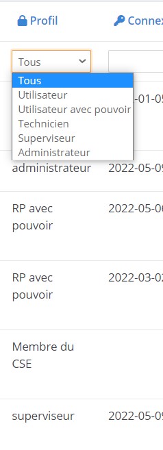

J'ai noté un petit bug sur le nouveau filtre de la liste des utilisateurs (super pratique, merci) : Le filtre sur le profil semble se baser sur les libellés des profils et pas sur les identifiants. En effet, dans ma configuration, les profils "utilisateur avec pouvoir" et "technicien" sont renommés; du coup, le filtre sur ces deux profils ne fonctionne pas.
Etant donné que la modification des libellés des profils ne fait pas partie de l'application, je comprendrais que la correction ne soit pas possible.
Filtre profil.jpg (29.1 Kio) Vu 27346 fois

le filtre par profil se base bien sur les identifiants des profils, vous pouvez renommé les libellés au besoin.

Effectivement, je n'ai pas les mêmes ID dans ma base :
C'est le champ id qui est utilisé ou le level ?

Il s'agit du champ level

Donc j'ai bien les mêmes valeurs.

Après avoir refait un test, il n'y a que le filtre sur le profil "technicien" qui ne fonctionne pas.
C'est la même chose sur la webdemo. Donc finalement rien à voir avec mes libellés spécifiques.
