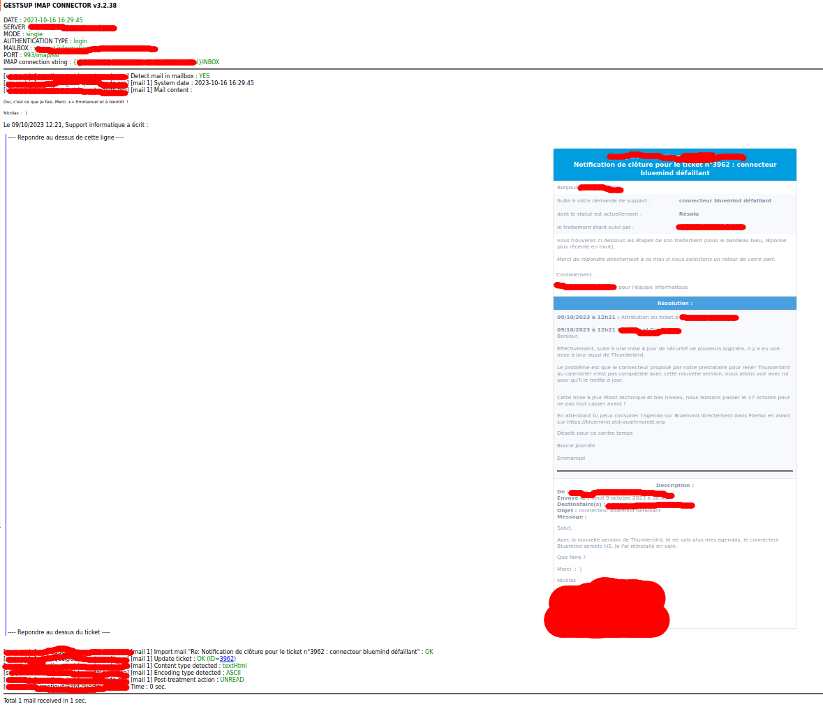

Pouvez-vous passer un des mail avec un défaut d'horodatage en non lus sur la BAL, puis activer le mode debug et lancer un import manuel et transmettre une impression écran.
42ticket
Messages : 30
Enregistré le : mer. 1 sept. 2021 12:11
Il s'agit toujours du même mail
Capture d’écran du 2023-10-16 16-31-09.png (132.67 Kio) Vu 5109 fois

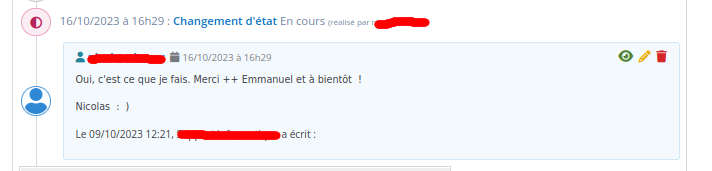

A priori la date du système est bien prise en compte pouvez vous faire une impression écran du dernier élément de résolution ajouté au ticket ?
2023-10-16 16_38_11-file.php (1179×1016).png (3.71 Kio) Vu 5108 fois
42ticket
Messages : 30
Voici
Capture d’écran du 2023-10-16 17-00-19.png (20.38 Kio) Vu 5106 fois

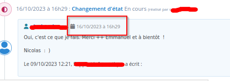

Messages : 9922
et bien l'heure est correcte ?
2023-10-16 17_03_45-Problème d'horadatage des tickets - Page 2 - Forum GestSup.png
2023-10-16 17_03_45-Problème d'horadatage des tickets - Page 2 - Forum GestSup.png (16.7 Kio) Vu 5105 fois
42ticket
Messages : 30
effectivement.
Je reteste avec un plus récent.

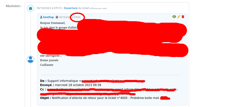

42ticket
Messages : 30
Le parametre d'import du connecteur imap est bien "date de la releve", mais dans certains cas, cela ne semble pas être le cas.

Messages : 9922
Pouvez-vous préciser si ce ticket à été créer via une tâche planifié ?
Pouvez-vous indiquer le résultat de cette commande :
php -i | grep "timezone"
42ticket
Messages : 30
De retour de vacances, je reprends le sujet.
C'est un ticket créé par l'interface.
Pour la timezone :
Default timezone => UTC
date.timezone => UTC => UTC
Cdlt
