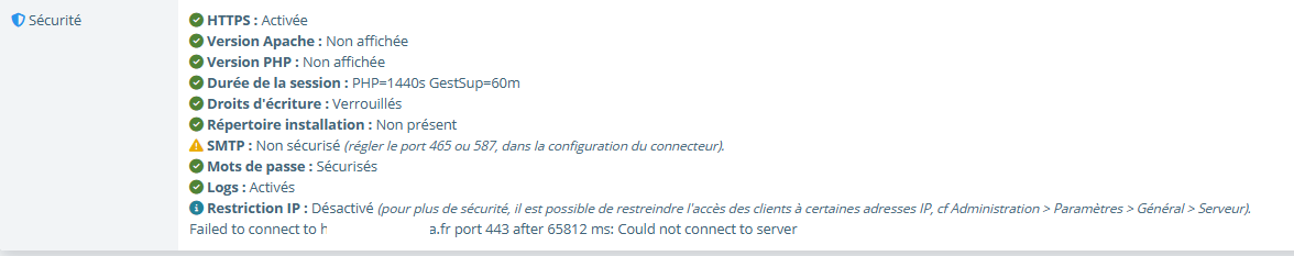

J'ai simplement un soucis pour avoir la page système à partir de gestsup, j'ai ce message à la fin : Failed to connect to xxx.xxx.fr port 443 after 65904 ms: Could not connect to server
Quand je me connecte avec l'ip interne, la page système s'affiche correctement.
Avez-vous une idée d'où vient le problème ?

Pouvez-vous me transmettre une impression écran, du message ?

Oui, voici.
Ce qui est étrange c'est que je me connecte bien et tout semble fonctionner.

Vous devez avoir un problème de dns ou de firewall sur votre serveur

C'est ce que je me dis mais tout semble être configuré correctement. J'ai désactivé le firewall. Et pour le DNS, avez un test que je peux faire ?
Ce qui est étrange c'est qu'en me connectant avec l'ip interne : https://XXX.XXX.XXX.XXX, ça fonctionne.

le problème a été résolu en ajoutant dans le host le nom DNS externe du serveur.
