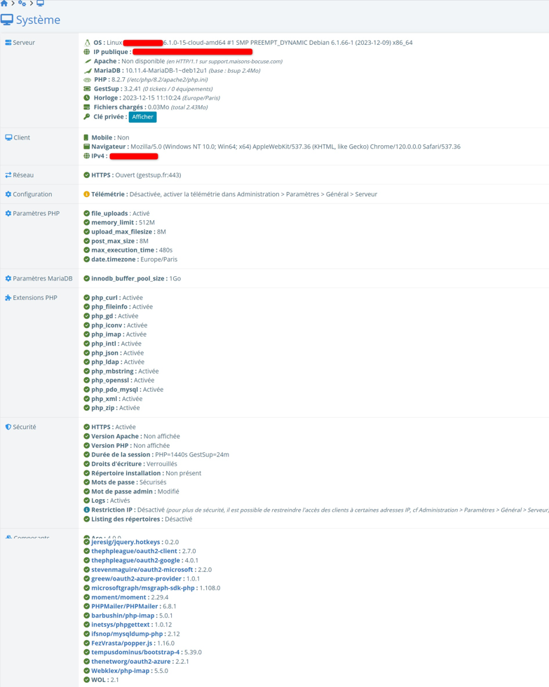

Voici la capture d'écran de la page système.

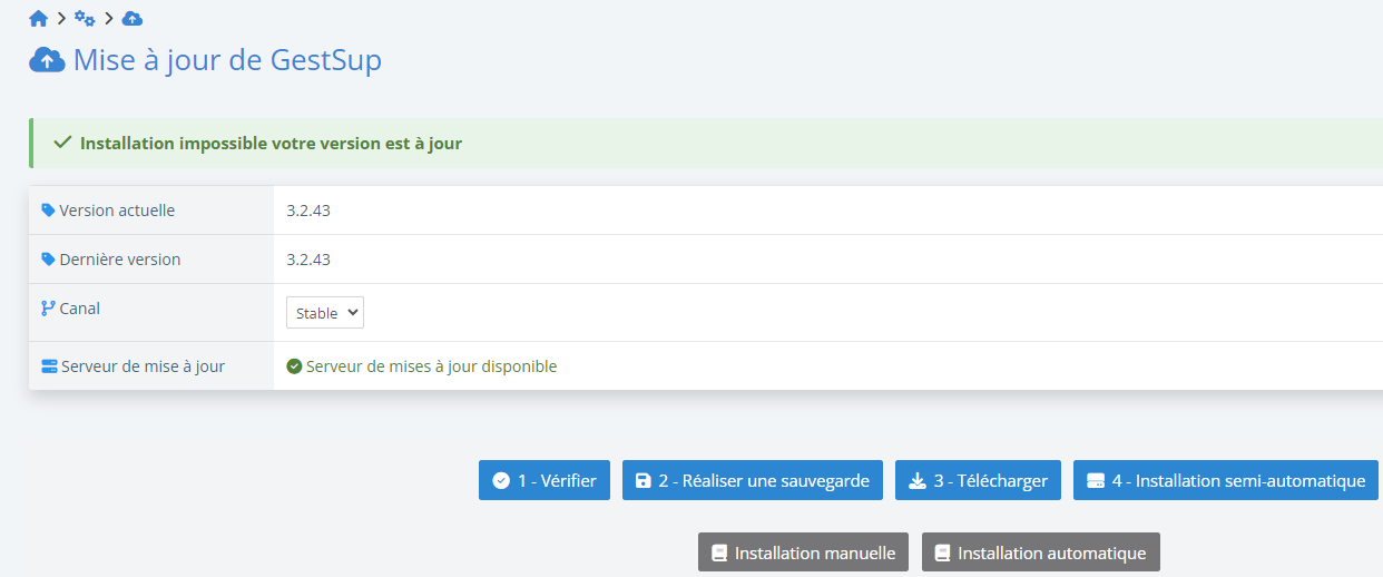

Pouvez-vous installer la dernière version ?
Info875
Messages : 13
Enregistré le : ven. 15 déc. 2023 10:36
Je viens d'installer la version 3.2.43.

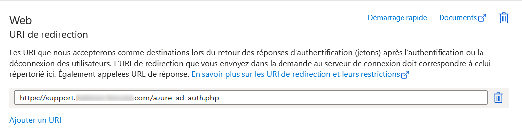

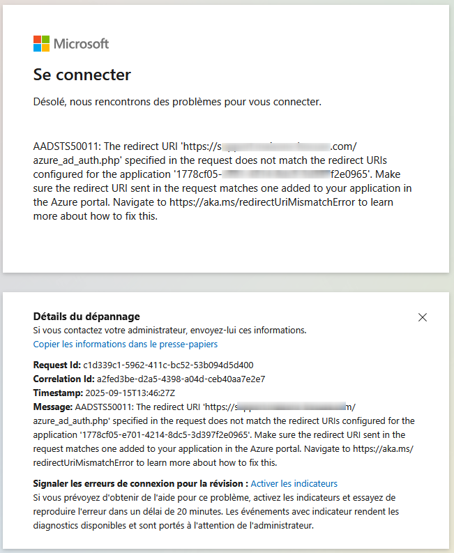

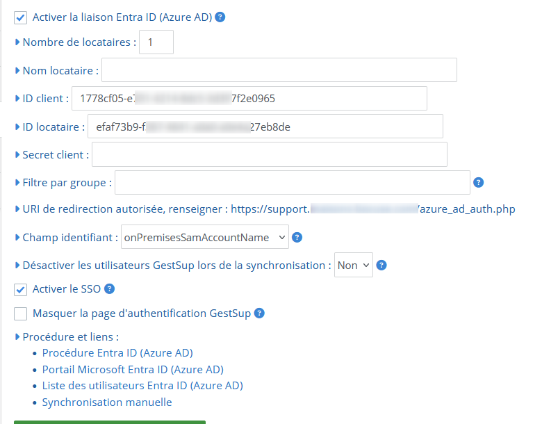

Je me permet de remonter ce sujet car nous avons activé la connexion par SSO mais j'ai un problème d'url de callback.
Pourtant, l'URL est la bonne dans la configuration du connecteur, vu que j'ai déjà une synchronisation AAD - Gestsup.
Je suis sur la dernière version (3.2.57).
Messages : 9922
Avez vous vérifier l'URL dans l'application entra id ?
Info875
Messages : 13
Absolument. Si l'url n'était pas bonne, la synchro AAD ne se ferait pas si ?
Messages : 9922
Est il possible de me créer un compte de test en mp pour essayer de reproduire le problème ?
