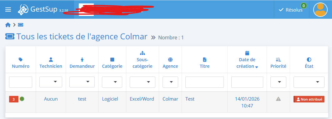

Je suis actuellement sur la version 3.2.58 de GestSup.
Je rencontre un petit problème sur l'affichage.
Effectivement j'ai configurer les droits afin que les utilisateurs avec pouvoir puisse voir uniquement les tickets en rapport avec le service et les superviseurs puisse voir les tickets de leur agences.
En ce qui concerne les superviseurs (donc les agences), cela fonctionne très bien et ne vois que ceux de leur agence.
Cependant, lorsque je teste avec l'utilisateur avec pouvoir (donc les services) je vois tout les tickets, mais sans pouvoir les ouvrir. J'ai également essayer sur la version démonstration que vous avez ca le fait également.
Pouvez-vous me dire comment corriger cela ? Voir pour l'intégrer dans la prochaine update ?
Capture d’écran 2026-01-14 105052.png (183.2 Kio) Vu 3944 fois
Capture d’écran 2026-01-14 105311.png (33.69 Kio) Vu 3948 fois

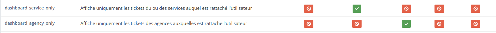

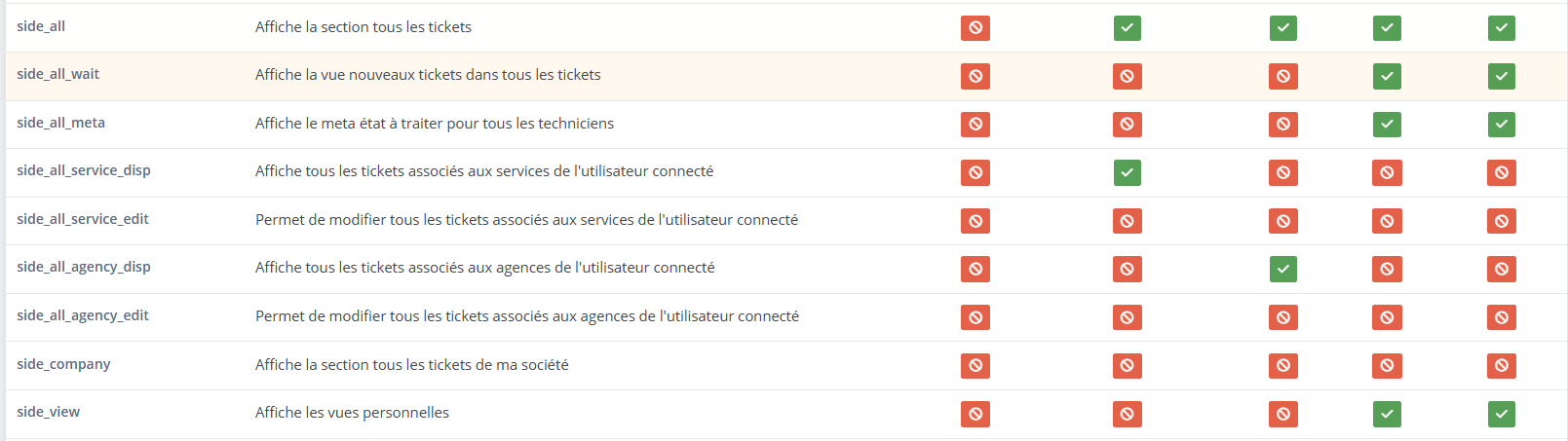

Neolio_
Messages : 9
Enregistré le : mar. 7 mars 2023 16:07
Image des droits
Capture d’écran 2026-01-14 105706.png (75.32 Kio) Vu 3944 fois
Capture d’écran 2026-01-14 105603.png (20.58 Kio) Vu 3944 fois

Superviseur : OK
Capture d’écran 2026-01-14 105949.png (48.1 Kio) Vu 3942 fois

Messages : 9895
vous pouvez activer le paramètre "Les utilisateurs ne voient que les tickets de leurs services"
Neolio_
Messages : 9
Effectivement, cela fonctionne.
J'ai complètement oublier ces paramètres et j'était coincer dans les droits...
