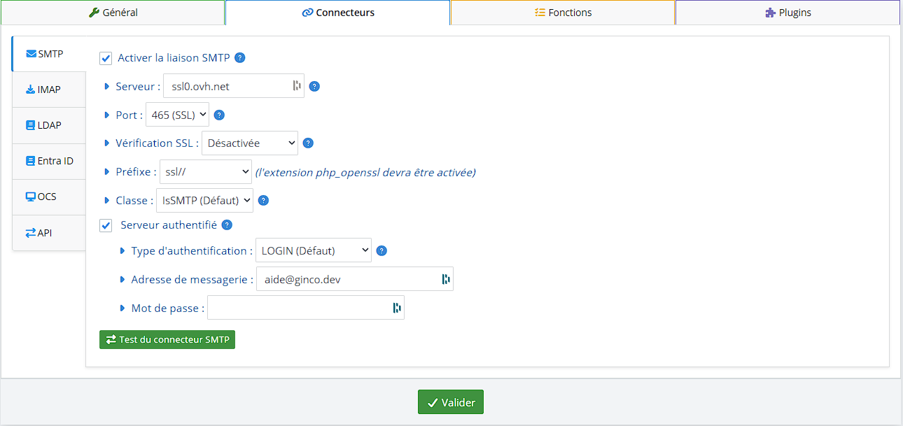

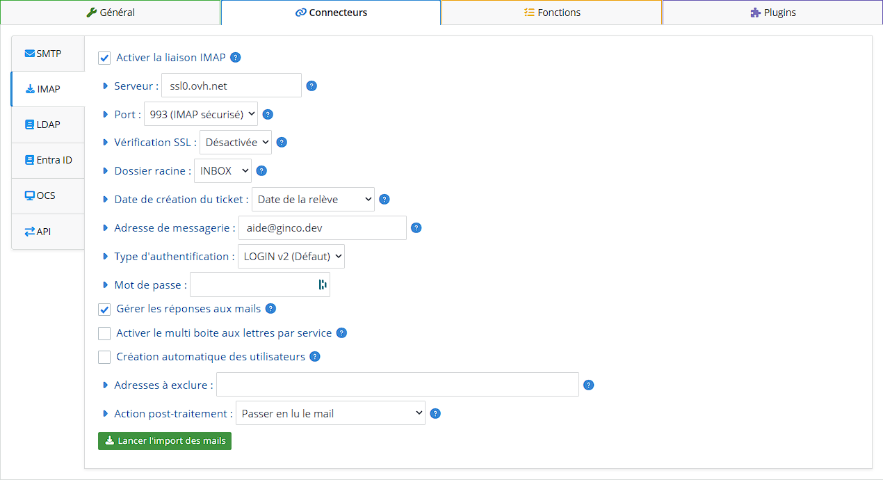

pouvez-vous transmettre une impression écran des paramètres de votre connecteur ?

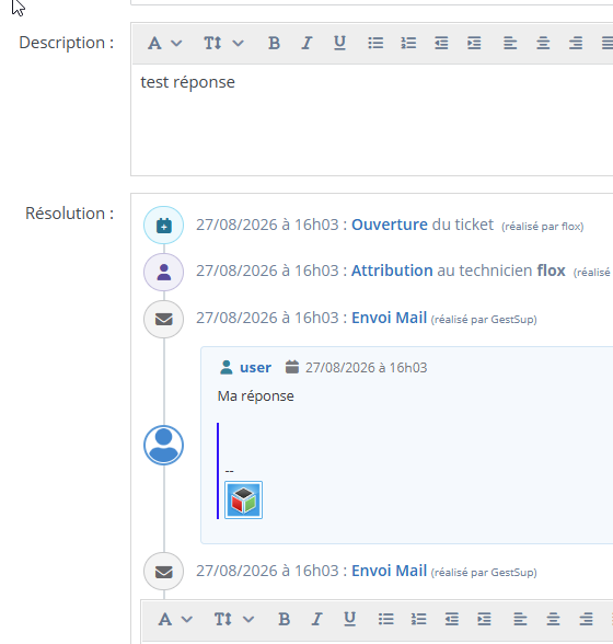

je ne reproduis pas ce problème de mon côté, pouvez-vous le reproduire sur un hébergement d'essai gratuit ?
- 2026-08-27 16_04_39-Greenshot.png (33.83 Kio) Vu 3406 fois

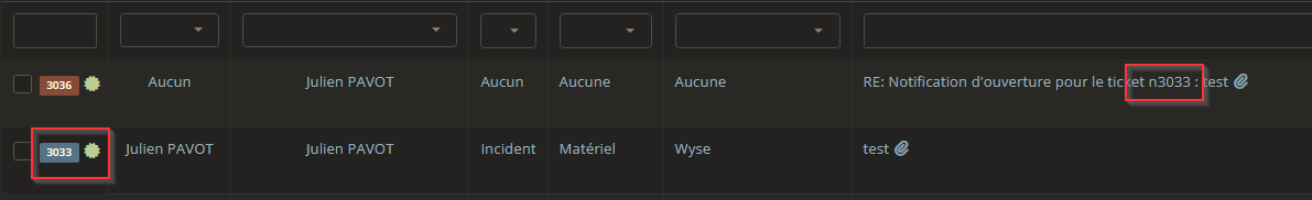

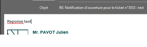

Nous avions le meme soucis de création de ticket lors de la réponse au lieu d'inscrire dans le ticket la réponse de l'utilisateur. en version 3.2.61.
J'ai bien mis à jour en version 3.2.62 ce matin sur la version stable, mais le soucis est toujours présent, lors de la réponse le titre reçu par GestSup.
Lors de la réponse le titre semble bien écrit : rep.png
Interpretation Gestsup : rep_gestsup.png
Dois je faire une modification sur un .php pour corriger le probleme ?
- rep_gestsup.png (11.58 Kio) Vu 2406 fois
- rep.png (4.02 Kio) Vu 2406 fois
