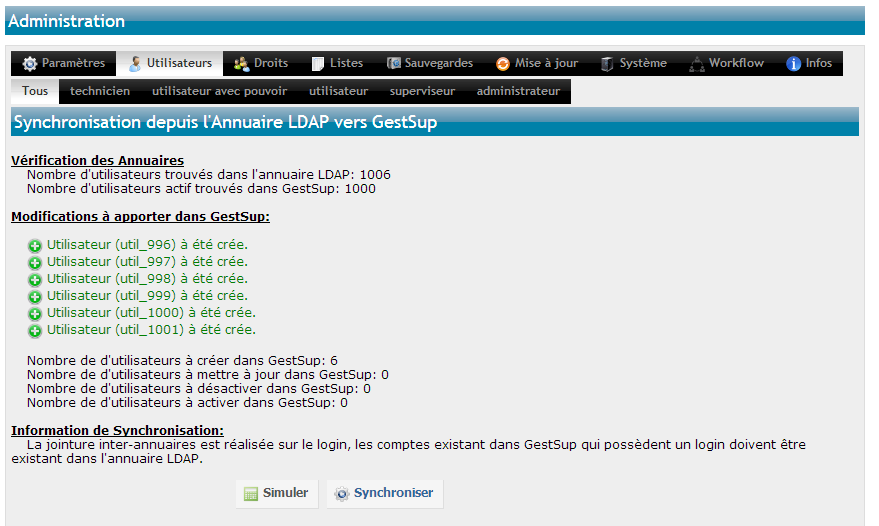

Je rencontre actuellement le meme probleme quand je lance une simulation de synchronisation ldap, je depasse la limite des 1000 utilisateurs.

- Capture.PNG (3.29 Kio) Vu 10147 fois
effectivement j'arrive à reproduire le problème sur mon environnement de test je vais essayer de régler le problème pour la 2.9.

la limitation se situe du coté serveur AD mais elle est modifiable:
Code : Tout sélectionner
> ntdsutil
> LDAP policies
> connections
> connect to server SEVEUR
> q
> Set MaxPageSize to 2000
> Commit Changes
