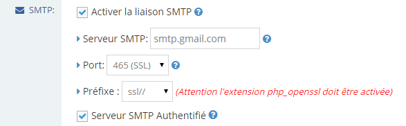

Voici mes params smtp :
et ma config systeme pour ssl :
Une idée ?!

mettre le port 25 et ne pas activer le serveur smtp sécurisé... ça résoud le problème en général
et n'entache pas la sécurité ;) car c'est l'authentification email/mot de passe qui sécurise l'envoi

Comme ceci ? :
Car j'ai la même erreur ?:!

certes oui comme ceci .. mais c'est quoi cet utilisateur en lettres et chiffres ???
au départ tu mettais un utilisateur gmail ...
en fait il faut les même paramètres que quand tu branches ton client mail normal (genre outlook ou autre)

Pour ma part mailjet fonctionne avec ces paramètres :
serveur : in-v3.mailjet.com
port 587 (TLS)
Serveur SMTP sécurisé : désactivé
Serveur SMTP Authentifié = coché
identifiant et mot de passe fournis par mailjet

Je configure le SMTP ainsi et ça semble fonctionner.
Capture gestsup.PNG (13.57 Kio) Vu 15658 fois
Version : 3.0.7 (3.0 patch 7)
