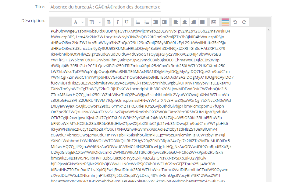

J'ai activé la fonction Mail2ticket qui fonctionne très bien hormis lors de la récupération de certains mails ou le corps de message est illisible comme ci dessous. Quelqu'un a une idée d'ou peut venir le problème ? Merci d'avance !

salut,
Le code bizarre que tu obtiens c'est parceque tu dois avoir une pièce jointes ou une image dans ton email.
Cela ne passe pas avec la version actuelle de mail2ticket.php.

J'ai le même problème, de mon côté il semblerait que la signature Outlook fasse buguer mail2ticket.

Je reviens pour confirmer que c'est les liens hypertextes qui mettent le bazar dans la création du ticket.
