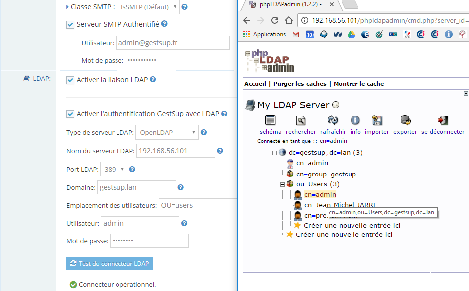

n'a pas changer entre les deux versions, pouvez vous faire le test en essayant avec l'ancienne version du connecteur LDAP.
1- renommé ./core/ldap.php en ./core/ldap.php.old
2- télécharger le fichier en pièce jointe dans votre repertoire ./core
enfin est ce que votre utilisateur de connection est bien présent à la racine de l'Unité d'organisation user ?
