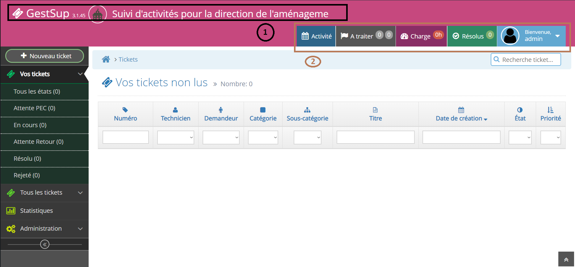

Bonjour à tous,
Je voulais savoir dans la version 3.1.45 de Gestsup ou est comment on peut agrandir la taille de la barre de navigation c'est à dire les rubrique activité, à traiter, charge, résolu et le profil user.
De plus je voulais également savoir si une version MVC de ce projet étais en cours, parce que le code est dense et pour trouver ce que l'on cherche il faut faire beaucoup de va est vient dans le code.
Merci pour toutes réponse apporté, passer une bonne journée/soirée.
Cordialement. :)
Messages : 9897
pouvez-vous nous transmettre un impression écran avec les modifications souhaitées, afin de bien visualiser votre demande.

Dans le 1 et le deux je voudrais qu'ils soit plus large plus grand.
Un peu dans ce style:
Ou l'on pourrais voir tous ce qu'il y a d'écrit après le logos.
Merci de votre réponse.

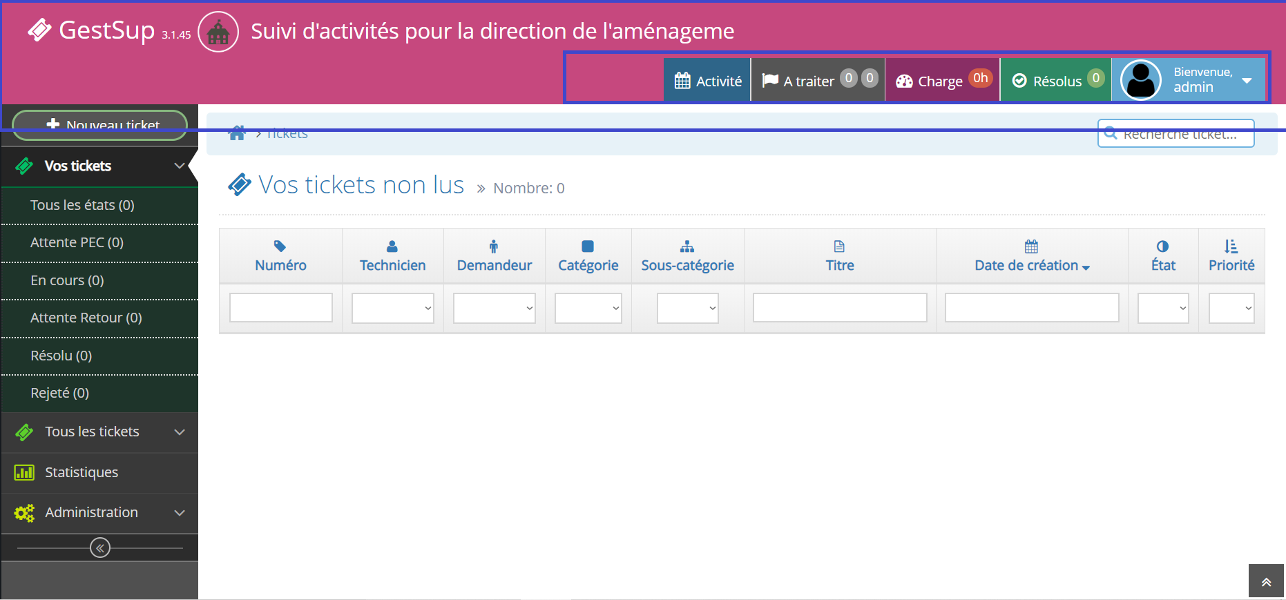

J'ai trouver comment changer la taille dans navbar il faut aller dans ace.min.css et ensuite modifier ce bout de code:
ul, ol {
margin: 0 0 10px 25px;
padding: 0px;
le padding permet d'augmenter la taille de la bande mais je cherche toujours a mettre toutes les rubrique coller en bas de la bande je vous tiens au courant si je trouve la solution.
Messages : 9897
il n'y a effectivement pas de paramètre dans l'application permettant de réaliser le réglage de ces éléments.
Vous pouvez-vous modifier le thème cependant il est possible que des mises à jour de l'application viennent les écraser, ce sera notamment le cas avec la version 3.2 de l'application en cours de développement.
