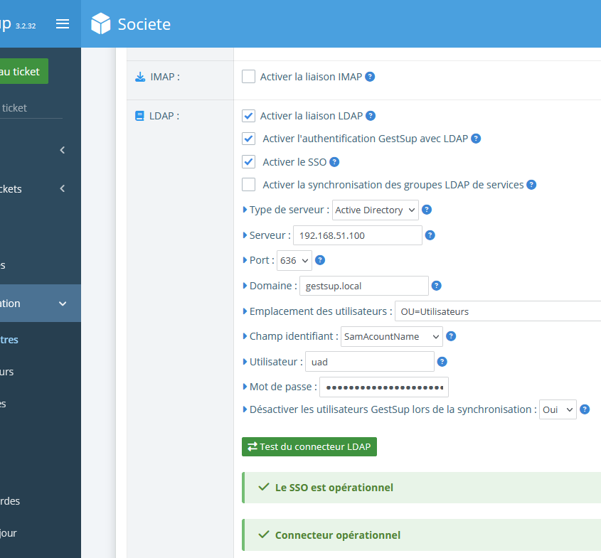

La procédure à été mise à jour :
https://doc.gestsup.fr/faq/#comment-activer-le-sso
- 2023-03-15 16_57_24_screenshot_gestsup.png (53.78 Kio) Vu 2693 fois
