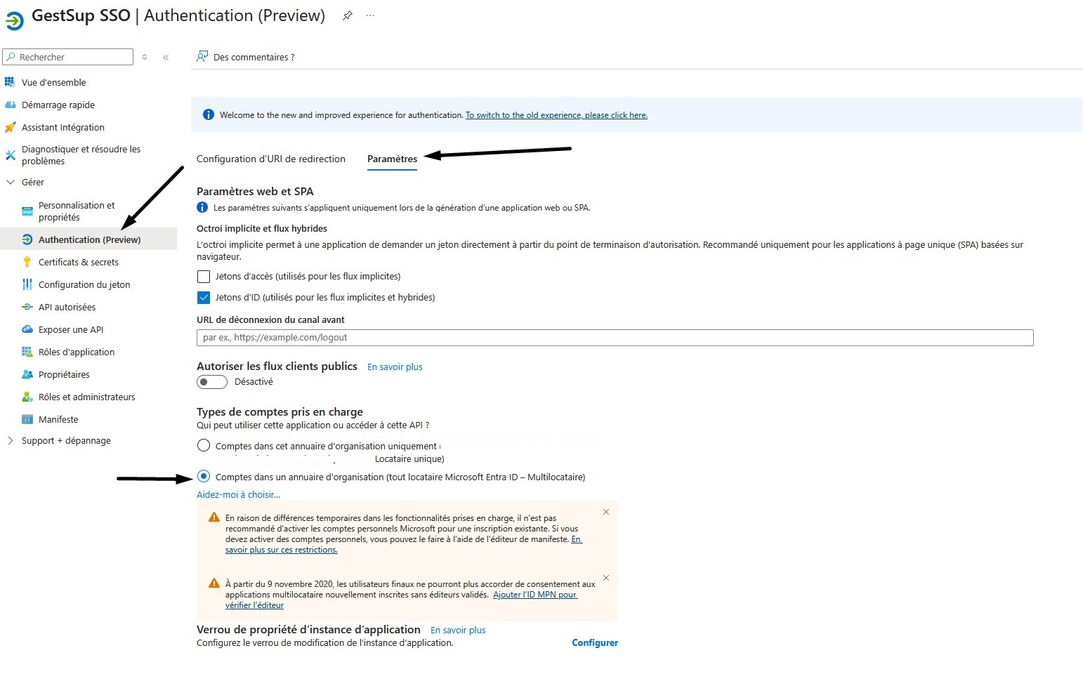

J'ai trouvé le réglage à activer, si jamais il y en a d'autre dans ce cas :
Dans Microsoft EntraID => Inscriptions d'applications
Choisir l’application SSO => Authentification
sous "Types de comptes pris en charge" => Cocher "Compte dans un annuaire d'organisation (tout locateur Microsoft Entra ID - Multilocataire)"

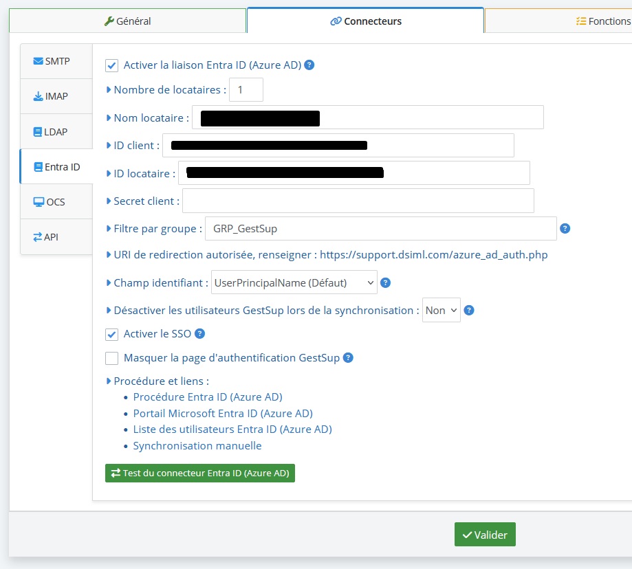

Bonjour Fabrice,
Je mets en PJ la capture en masquant les données pouvant être sensible
Le paramétrage qui m'a débloqué est dans Microsoft AZURE, dans l’inscription d'applications j'ai activé dans les paramètres d'authentification l'option "Comptes dans un annuaire d'organisation (tout locataire Microsoft Entra ID - Multilocataire), je mets aussi en PJ.

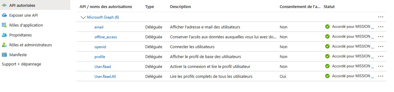

J'ajoute en PJ les autorisations de l'app (API autorisées)

- AppAzure.jpg (232.29 Kio) Vu 13954 fois

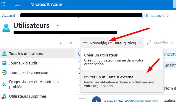

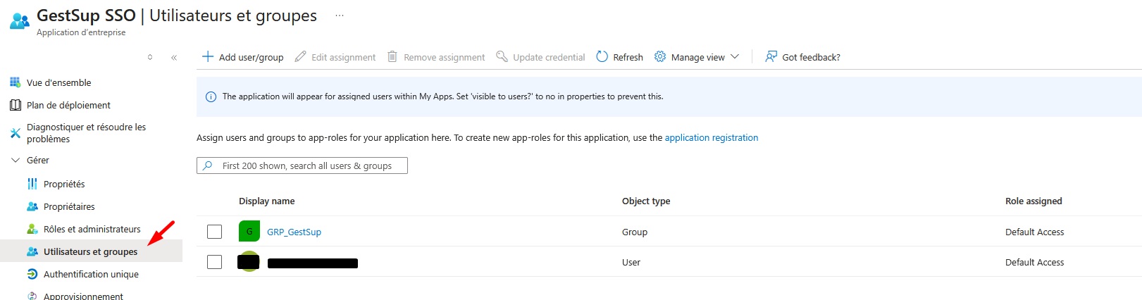

J'ai créé dans mon EntraID un groupe de sécurité qui est associé à l'application SSO.
Les membres du groupes peuvent se connecter
Je mets dans le groupe les utilisateurs concernés, qu'ils soient interne ou externe.
J'ajoute les invités via un système d'invitation qui fonctionne en PowerShell mais pour inviter quelques personnes on peut utiliser, dans la gestion des utilisateurs de l'entraID, l'option "Inviter un utilisateur externe".
Désolé pour le temps de réponse.

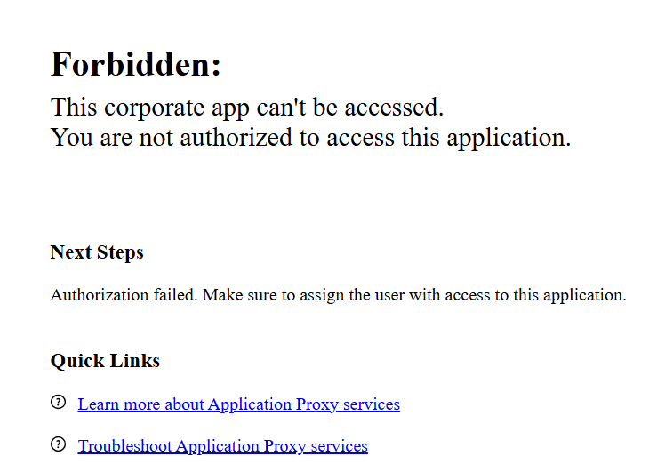

quand je fais la même configuration que vous, j'ai ceci .
- Capture d'écran 2026-01-21 104628.png (39.78 Kio) Vu 13715 fois

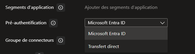

si je mets la préauthentification sur transfert direct j'ai ce message : ERROR : incorrect value on $_GET[state]
- Capture d'écran 2026-01-21 114213.png (14.89 Kio) Vu 13714 fois
