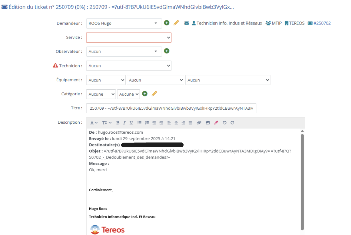

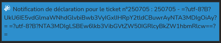

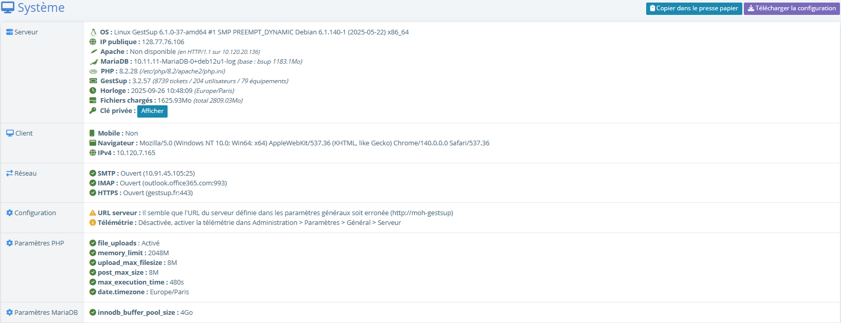

Lors de la réponse à un mail de Gestsup, la réponse n'est pas intégrée dans la résolution et à la place cela créé un nouveau ticket avec un problème d'encodage (voir capture d'écran).
Lors d'un import manuel depuis la page connecteur IMAP avec le mode débug actif, je n'ai pas eu de problèmes.
J'étais en version 3.2.56 et je suis passé sur la 3.2.57 mais le problème persiste.

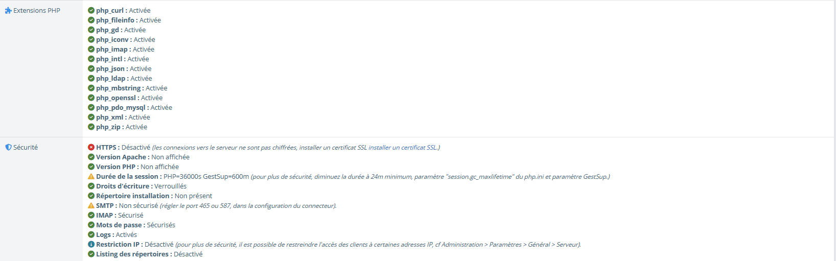

Je vous joint également la page Système du serveur.
Merci pour votre aide.
GestSup : 3.2.57 / Debian : 12 / Apache : 2.4.59 / MariaDB : 10.11.6 / PHP : 8.3

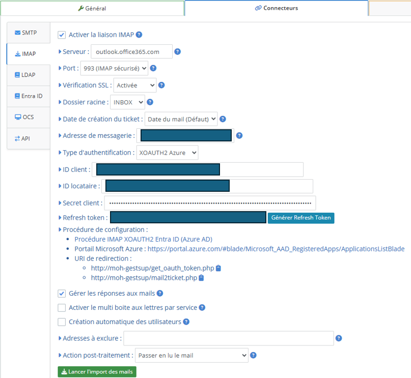

Pouvez-vous transmettre une impression écran de la configuration de votre connecteur ?

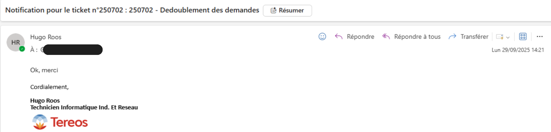

Pourrez-vous indiquer où vous avez fait l'impression écran du titre du ticket ? dans l'application dans un client de messagerie ?

Ci-joint une impression d'écran de la page connecteur IMAP.
La capture d'écran vient d'Outlook.
Le ticket apparait avec le même nom dans GestSup.

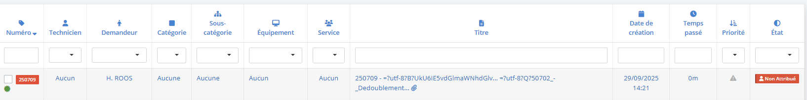

Pouvez-vous faire un impression écran du titre du ticket dans l'application, sur la liste des tickets et sur la page de prévisualisation du mail ?

Ci-joint les captures demandées.
